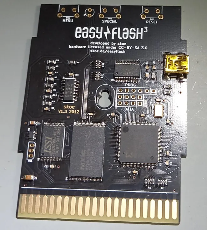

    ich habe mir von FelixW. aus dem F64 einen Bausatz EF3 liefern lassen ..gabs ja für SAGENHAFT günstige 8€ ..das konnte ich mir nicht entgehen lassen
    zwar hat Felix alle anderen Karten schon fertig gebrutzelt veräussert, aber ich hab Bausatz bekommen ^^

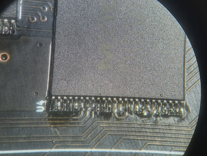

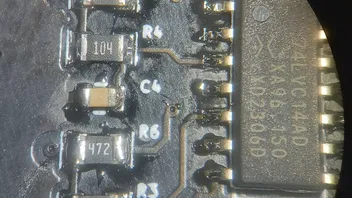

    also mal wieder SMD-löten
    diesmal ohne Stencil - ganz "normal" Pin für Pin
    feddich!
    ..wieder ein Stück Hardware, was ich komplett selbst zusammengebraten hab - inzwischen hab ich "fast" NUR noch solche Komponenten ;)
    und hier die SUPERgeile Beschreibung von Felix:

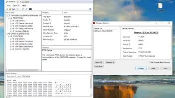

    FT Prog hat den Chip bei mir direkt erkannt - konnte das Template ohne Probleme laden
    dann den CPLD mit Daten füllen

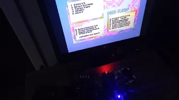

    funzt!
    und Felix hat schon gleich eine MASSE an Software mit in die CPLD-ZIP rein gepackt ...man braucht also gar nicht erst selber das Modul zu befüllen - alles schon fertig da! :love:

    Freut mich, dass das EasyFlash läuft. Dadurch, das das no clean Flußmittel noch überall drauf ist kann man die Lötstellen nicht so gut sehen. Ich mache das bei den ICs mit einer Lötspitze mit Lotdepot.
    https://www.weller-tools.com/eu/de/industri…tspitzen/lt-gw1
    Das geht echt gut und sieht danach auch gut aus.
    edit: Ah, im Bild sehe das. Er meint FT Prog.
