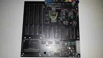

    Ich eröffne mal das ATX-Board :
    1.
    Überblick über die Leerplatine / Bild - Rev. 1.01 :
    So hat Matthias es präsentiert :
    So schaut das aus meiner Vitrine aus :
