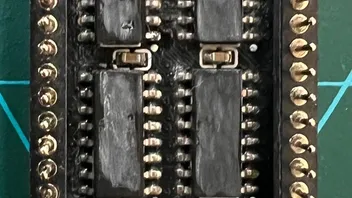

    Ich wollte hier nur mal kurz über die
    von Mattias entwickelte MMU für z.b das 250469 C64 Mainboard berichten .
    Diese Platine ersetzt die Commodore MOS 251715 Memory Management Unit ( MMU )
    die Platinen sehen so aus :
    Die Bezeichnung der Chips sind weggefräst , wahrscheinlich, damit niemand die MMU nachbauen kann .

    Eine hat funktioniert, bei der zweiten hatte der Sid keine Soundausgabe .
    Hat ein bischen gedauert bis ich es herausgefunden habe, dann mit Matthias Hilfe . Es lag tatsächlich an der MMU .
    Da gibt es einen SidSelect Pin der nicht angesteuert wurde.
    Ein Pin musste nachgelötet werden .
    Hier das Bild von Matthias :
    Der Rote Pin sollte nachgelötet werden, wenn der es nicht war die beiden grünen auch nachlöten .
    Es war tatsächlich Pin5 , der sah so aus :
    Pin 1 hatte ich auch gleich nachgelötet .
    Danach funktionierte die Ersatz MMU bzw. der Sid wieder .
    Matthias hatte einfach vergessen die Sid Funktion zu testen vor dem verschicken .
    Hätte er mir auch nachgelötet, ich wollte aber das hin und herschicken vermeiden und habe es deshalb selbst repariert .
    Außerdem lernt man die Hardware dabei auch besser kennen :D
