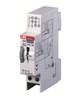

  • Also aktuell scheint meine Schaltung wieder korrekt zu funktionieren - das mit dem Treppenlichtautomaten ist ne gute Idee - wobei die Bauform der eines Timers ja gleicht - von daher würde grundsätzlich beides gehen, WENN ich mehr Platz hätte - also Zeitschaltuhr mit Dämmerungsschalter in einem schmalen Gehäuse wäre da die Voraussetzung - ODER ich muss meine Klemmen reduzieren, aber wo und wie verbinde ich dann die Leitungen? Habe eh schon einige WAGO Klemmen drin... - ein Teufelskreis!!
    :thumbup: Atari 800XL / Atari 1040 STF(M) / VIC20 / C64 / C128(D) / C16 / C+4 / Amiga 500(+) / Amiga 2000 / Amiga 1200 / Amiga 4000 / CD32 / PSone / PS2 / PS3 / PS4 / PS5 / N64 / GameCube / Wii / WiiU / Switch - hab ich! :thumbup:
