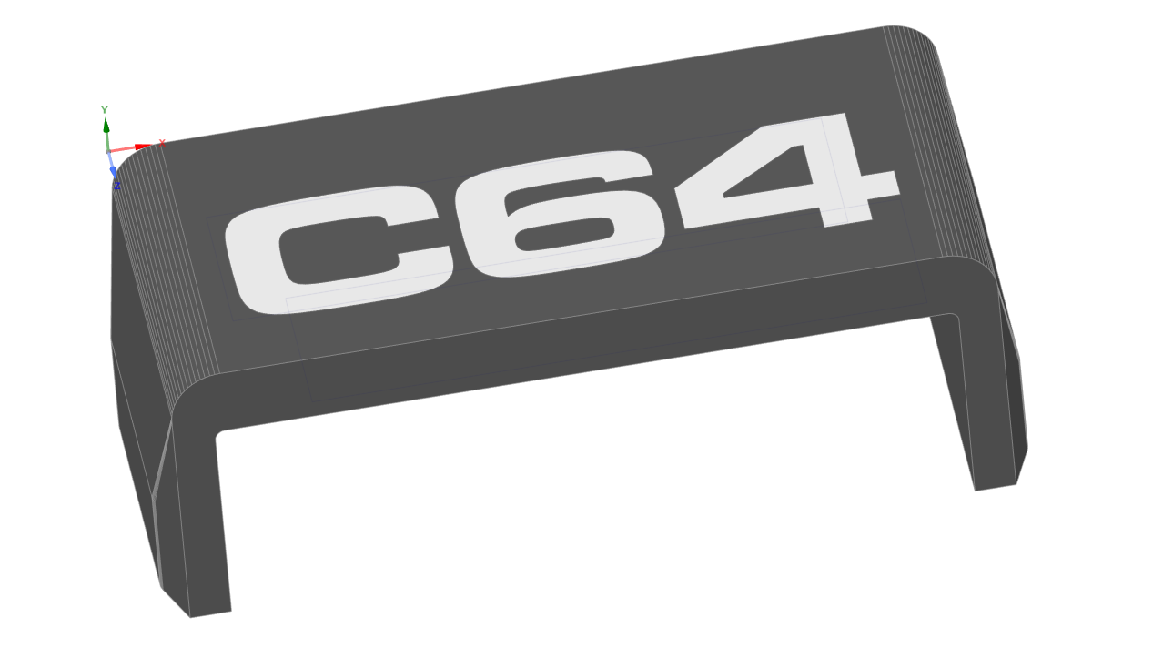

    unser cassy-de hat ein LED Cover erstellt und eine passende Ansteuerung beim Tuningboard.
    zu finden ist das auf dem Github https://github.com/cassy-de/C64-Expansion-Port-Cover
    Ich habe das ganze ein wenig angepasst. Etwas höher (5mm) mit einem Inlay.
    exp-port-cover_5mm höher mit Inlay 27.10.2021.zip 869.92 kB – 541 Downloads exp-port-cover_5mm höher mit Inlay Teil 2.zip 94.13 kB – 471 Downloads

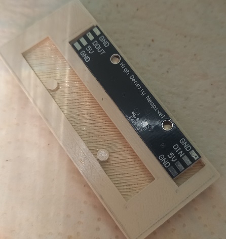

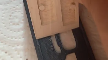

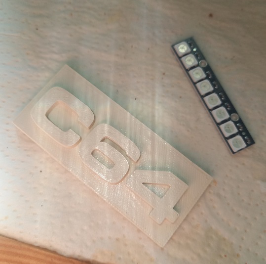

    hab das jetzt erstmalig ausgedruckt ...sieht auch soweit ganz ok aus, aaaber - ich bekomm das Inlay nicht in das Oberteil rein - das Inlay wird bei mir locker 1mm zu breit - da müsste ich ordentlich mit der Feile ran, damit das was wird...
    ausserdem passen meine beiden LED-Streifen nicht ins Inlay - die beiden Haltenasen sind viel zu dick ..die müssten vom Durchmesser her kleiner sein - und die Ausschnitte sind dafür aber dann viel zu schmal - da bräuchte ich an jeder Kante locker 0,5mm mehr Platz ..und dann sind die Ausbuchtungen auch viel zu flach - da würden die LED-Streifen noch unten überstehen....
    irgendwie passt da GAR nix... hab ich vielleicht ne falsche Datei?

    also hier erstmal der Würfel: (ich hab keinen Messschieber hier zu Hause - werd ich morgen im Büro mal noch exakt vermessen)
    x y z
    ...ich finde, der is ok...
    das Cover sieht auch gut aus, passt auch auf die Löcher vom Tuning-Board,
    aber das Inlay passt da nicht rein
    und in das Inlay passt der LED-Streifen nicht rein
    da muss ich schon arg pressen, dass es mit der Ecke rein geht ..aber die Bolzen sind viel grösser als die Löcher
