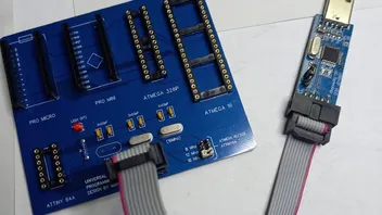

    Es gibt mittlerweile schon eine neue Version:
    • externe Spannungsversorgung integriert
    • Beschriftung optimiert

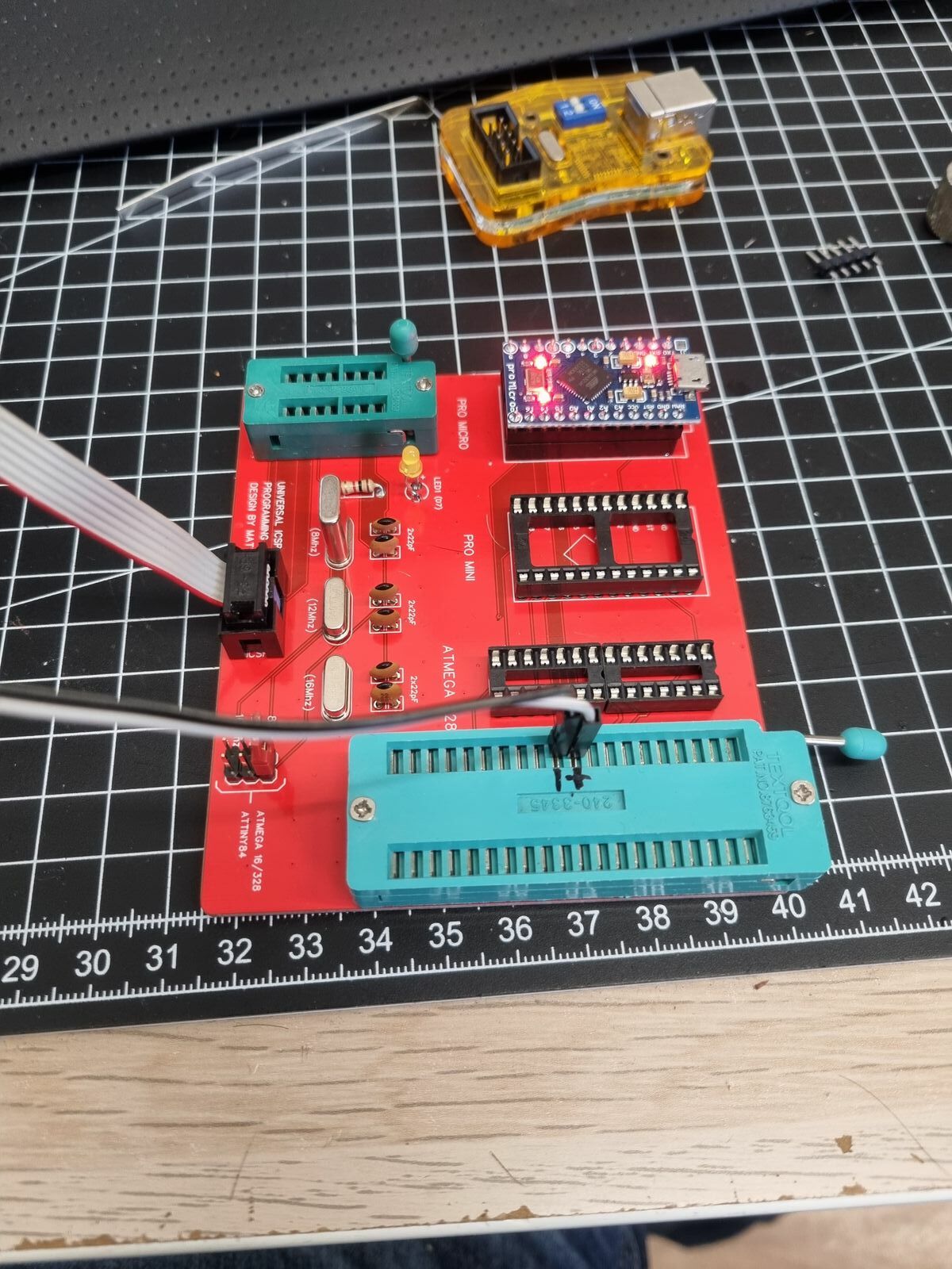

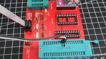

    Habe fertig ;)
    Platinen fotografiert und hochgeladen, die Gerber habe ich auch noch gefunden und alles im ersten Beitrag eingefügt .
    Wer noch Platinen braucht . Ich habe noch welche übrig ^^
    Einfach per Konversation melden .
    Gruß Martín
  • Meine LED hat auch noch nicht geleuchtet.
    Da hatte ich aber vermutet das ich die falsch eingelötet habe .
    Habe ich mir aber noch nicht angeschaut, geht auch mit dunkler LED :D
    Aber vielleicht leuchtet sie ja bei irgend jemanden ;)
  • Die LED müsste blinken, wenn sich das „Standardprogramm „ LED—Blinken in einem Arduino etc. befindet.
    Noch nicht selber probiert, war aber IMO die Aussage von Matthias.
    Jaaaa , stimmt :denk_26: Das war es :D Man vergisst so viel :/

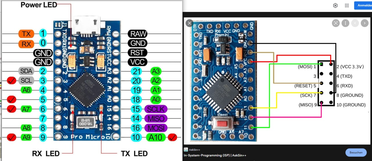

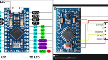

    Matthias Aber eine Frage hätte ich da noch....
    Da zwei Sockel vorhanden sind....Was genau ist denn beim Pro Micro zum Pro Mini anders bei der Programmierung über ICSP?
    GND,RST,VCC,SCK,MISO und MOSI liegen doch auf den gleichen Pins?
    Oder was übersehe ich?
    Gruß Marcel
