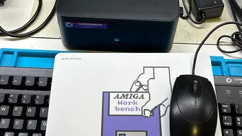

    Moin,
    Kleines Update…
    Meine neue Freundin ist eingezogen…
    Gehäuse ist ein „Inter-Tech Mini-ITX Gehäuse A80“
    Statt Floppy hab ich ein Gotek „enthaust“ und direkt an einen der USB-Ports verbunden.
    Rotary hinten ans Gehäuse und OLED nach vorne.
    Kabel durch die seitlichen Lüftungsschlitze und erstmal vorne mit Isolierband befestigt 😇 kommt noch ein kleines 3D-Druck-Gehäuse ordentlich vorne dran. Möchte das Alu-Case nicht aufdremeln…
    Warte noch auf eine FastRAM+IDE Platine, so dass dann auch ne CF-Karte angeschlossen werden kann. Dazu gibt es ja eine Adapterplatine, welche einen Floppy-Port nach draußen führt, sowie den CF-Slot.
    Danach plane ich dann eine etwas größere Aktion…
    Turbokarte und Grafikkarte - natürlich selber bauen 😀
    Obwohl ich da schon ein wenig Bammel vor habe… fast alles SMD und klitzeklein…
    VG
    Michael
