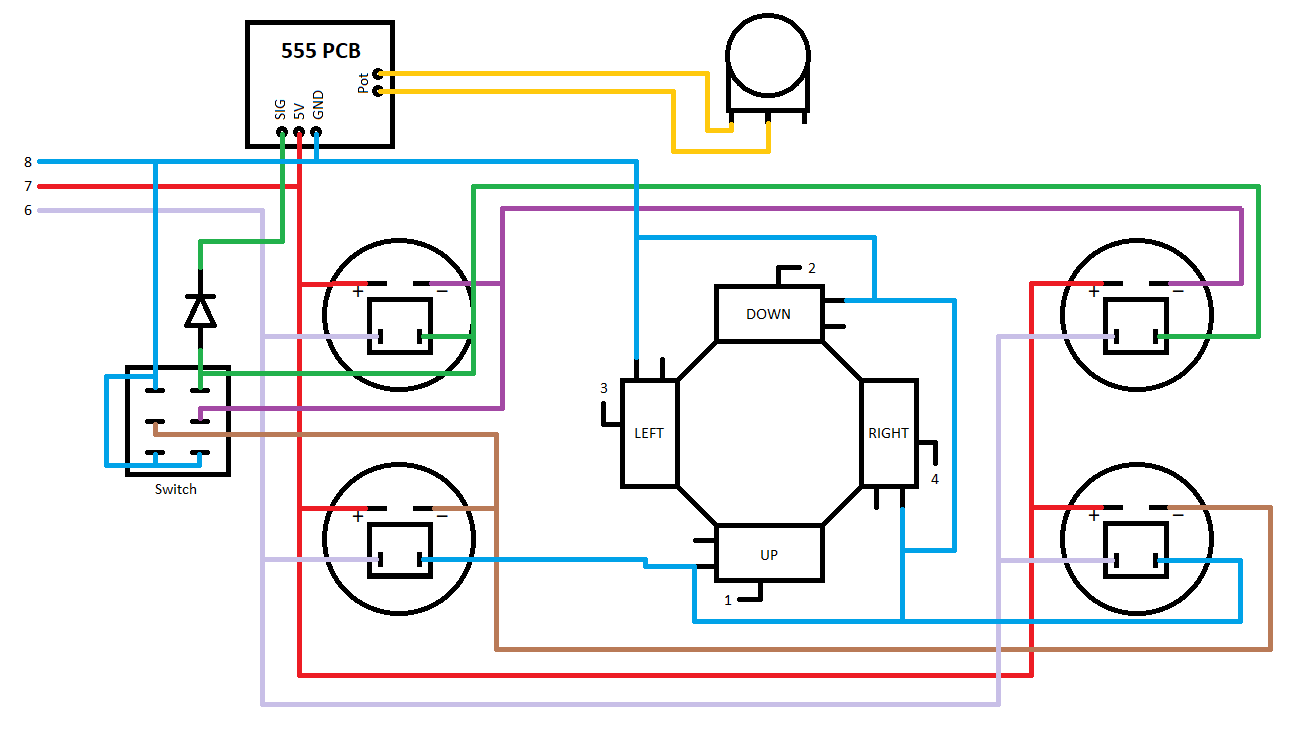

    Der Frank hat auch eine kleine Platine entwickelt für die Autofeuer Funktion, die darf bei einem so proffesionellen Joystick natürlich nicht fehlen :
    Hier findet man die Gerber Dateien dazu :
    https://github.com/Technische-Die…h-potentiometer
    Den Schaltplan und einen guten Verdrahtungsplan findet man hier : https://www.osa-stick.com/c64-joystick-w…-rapid-fire-v2/
    Ich habe jetzt, nach dem zweiten Anlauf nach diesem Plan verdrahtet :
    Hier gibt es sonst den aktuellen Schaltplan auf der OSA-Stick Seite : https://www.osa-stick.com/wp-content/upl…With-Switch.png
    Es kursieren ein paar Pläne mit kleinen Fehlern , ich habe auch zuerst einen kleinen Fehler übernommen, konnte es aber recht einfach wieder ändern . Frank hatte sofort den Fehler entdeckt und den Schaltplan auf seiner Seite geändert :danke2
