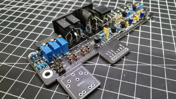

    • January 24, 2022 at 7:23 PM
    ui - Mischbestückung? ..einige Präzi-Sockel, einige Federsockel ...den PLA direkt eingelötet - interessant!
    ...du hast ja selber ein ATX? ...warum hast du dann meines auch noch gekauft? :/
    naja - sieht jedenfalls schonmal sehr gut aus :thumbup:
    edit: AH - und jemand, der AUCH den internen Tape-Port bestückt ... ich leg dir 2 Adapter-Platinchen meinem Board bei!
    ich find den internen Tape super - vor allem in Verbindung mit dem Tape-Drive :love:

    • January 24, 2022 at 8:03 PM
    naja, die Mischung macht für mich Sinn da ich neue VIC habe und neue 8500. Daher für Augelötete CIA Federsockel. Die PLA direkt geht auf diverse Sockelprobleme bei ausgelöteten PLA zurück.

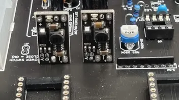

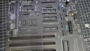

    • January 27, 2022 at 6:46 PM
    Es wird langsam,
    Auch die Stepup Wandler sehen ganz gut aus.

    • January 27, 2022 at 7:09 PM
    Quote from Arris
    Es wird langsam,
    Ja die sehen wirklich gut aus :thumbup: auch in der richtigen Farbe . Perfekt :thumbup:

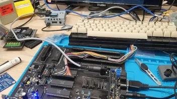

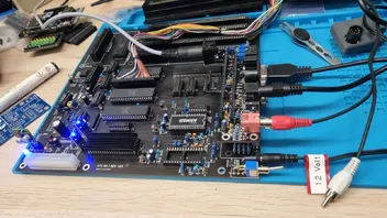

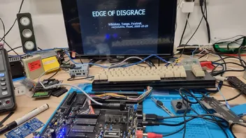

    • January 29, 2022 at 6:23 PM
    läuft. :D

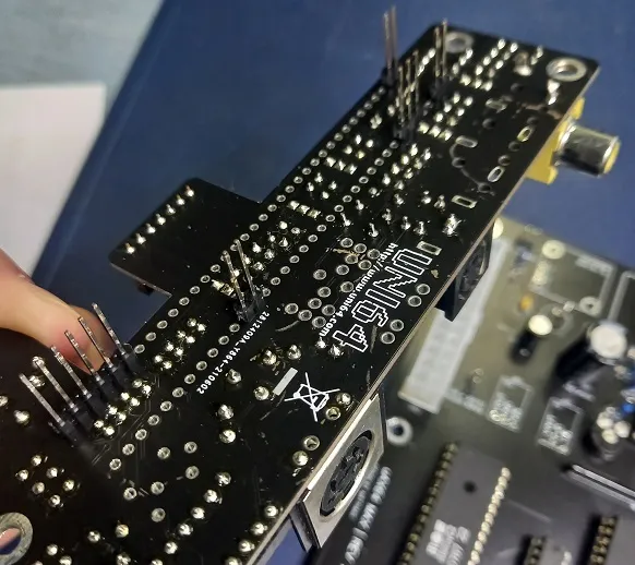

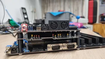

    Gestern noch Abstanshalter gedruckt für die gestapelten Platinen.
    Durchmesser 8mm Aussen und 4mm Innen
    Länge bei mir oben 11mm unten 23.4mm
    Gruß Thomas

    • February 14, 2022 at 2:58 PM
    ui - und das passt noch in einen "Standard" - ATX-Ausschnitt rein? ..ich hab bei meinem den User-Port und Tape-Port ganz weggelassen und bin jetzt schon knapp mit den Buchsen :/
    edit:
    ich hab ca. 19mm
