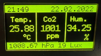

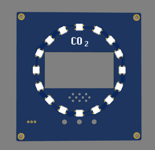

die erste Version des neuen Teensy 3.5 Raumluftwächters ist fertig .
So sieht es aus :
Ich habe auch noch ein kleines Video dazu gemacht, so sieht man in mal in Aktion :

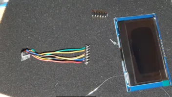

Das Oled Display wird als SPI Display angesteuert, man braucht also nicht mehr umjumpern , die werden meist als SPI ausgeliefert .
Um das Display ordentlich anzusteuern, muss im SouceCode noch das SPI Display aktiviert werden und die folgende Zeile eingefügt werden :
//U8G2_SSD1309_128X64_NONAME2_F_4W_HW_SPI u8g2(U8G2_R0, /* cs=*/ 10, /* dc=*/ 26, /* reset=*/ 25);
U8G2_SSD1309_128X64_NONAME0_F_4W_SW_SPI u8g2(U8G2_R0, /* clock=*/ 27, /* data=*/ 28, /* cs=*/ 10, /* dc=*/ 26, /* reset=*/ 25);

Es ist eine "Soundkarte" On Board Die spielt eine "alert.wav" , die auf der Micro-SD Karte ist ab, wenn der eingestellte Warnlevel erreicht ist .
Die Wave Datei sollte 44100Hz und 16Bit Stereo haben
Es wird die RTC Uhr im Teensy genutzt und über eine 1225 LiIon Zelle gehalten .
Es gibt 3 Tasten mit denen man ein paar Dinge einstellen kann . Habe ich im Video ein wenig erklärt .
Es sind aber nicht alle Funktionen umgesetzt .
man kann noch keine Offsets im Menu einstellen und die Uhrzeit nicht .
( Die Uhrzeit stellt sich beim flashen , dazu nehme ich immer die Batterie raus und lösche praktisch die RTC Zeit . Dann wird beim Flashen die aktuelle PC Zeit mit übertragen um im RTC gespeichert )
der Helligkeitssensor 1750 ist integriert aber wird (noch) nicht zum Dimmen oder aufhellen benutzt . Das müssen wir uns noch hin- bzw. einbauen .
Auf jedenfalls ist das auch wieder ein schönes Stück Hardware . Werr Interesse an Platinen hat , kann sich bei mir melden, ich werden mal, von einer neuen Version, ein paar herstellen lassen, Matthias hat noch etwas am Layout geändert .
Gruß Martin
