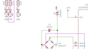

    N'abend zusammen,
    weiß jemand wie die 9V AC am Userport Pin 10 & 11 generiert werden?
    U57 steckt an seinem Platz (9V Stepup) und funktioniert, 5V in 9V DC out.
    Und dann?
    Am Userport kommt nichts raus, weder mit dem Messgerät noch zeigt der WiC64 etwas an (LED D2, gelb, 9V AC).
    Was kann ich noch prüfen / messen?
    Merci im Voraus!
    Grüße
    Kim

    genau - das WIC64 braucht doch einfach nur bissl Spannung - das macht doch sicher aus den 9V AC auch nur irgendwo +5V DC für den ESP? ...also klemm einfach den "Out" vom 9V-Regler an Pin 10 ..das sollte doch reichen?
    Im F64 gab es da ne Diskussion zu. Auf dem WIC wird ja aus den 9V AC dann 5V DC gemacht. Ob da 9V DC als Input reichen, erinnere ich nicht mehr

    Ja, reicht. Hat das Tuningboard auch nur +9V DC am Userport (ja ich weis kann auch 12V). Da funktioniert das WIC64.

    Nur um sicher zu gehen:
    - ich würde die 9V DC an den Pin 10 des Userports anlegen
    - dann sollte der WiC64 seine 2. Versorgungsspannung VIN bekommen
    Habe ich das richtig verstanden :?: :saint:

    ich denke ja . Das sieht für mich so aus .

    Evtl noch GND an PIN 11

    Dachte ich auch erst, aber ist nicht notwendig. 4 GND sind genug.

    Kurz und schmerzlos: funktioniert (natürlich) :D

    Das Kabel geht von dem mittleren Anschluss Q1 zur Nummer 10 des Userports. Also mehr oder weniger direkt von OUT.
    Alles ist wieder an seinem Platz, war nur für die Modifikation draußen ;)
