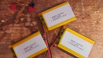

    Als Akku Zellen setze ich geschützte, also gegen Tiefendladung, Überladung sowie reversibel gegen Kurzschluss gesicherte Zellen ein, auch hier bitte nur die Markenzellen aus dem Shop nehmen.
    Billige Zellen haben oft keine Funktionierende Schutzschaltung und sind nicht mit der angegebnen Kapperzität.
    Größe / Kapazität
    6,5x 40x 60mm / 2000mAh
    ist meine Emfehlung für den Umbau, der Akku Trägt so nur 6,5mm auf, und ermöglicht bei verwendung eines Swinsids 5 Stunden Mobiles vergnügen!
    https://www.ebay.de/itm/282953825822
    Falls mal die Zellen nicht auf lager sind, in die anderen Auktionen des Händlers schauen, oder mal ein paar tage warten.

    Die Akku Zellen sehen so aus:

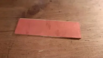

    Der Ausgang der Kleinen Leiterplatte wird an den Masse und +12V Lötpunkten im Bereich der DC Buchse angelötet, am Besten dabei ALLE drei Akkuzellen abstecken.
    Eine Handheld Gehäuse unterschale ist in Arbeit, aktueller Entwicklungsstand siehe Bild:

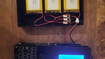

    So, läuft :thumbup:

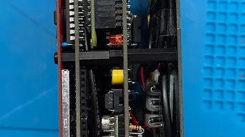

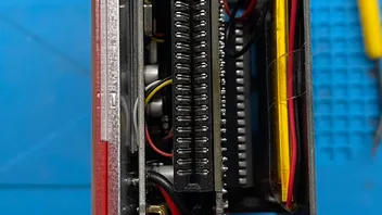

    Anbei ein paar Bilder…
    Habe erstmal die Akkus auf die vorhandene Rückplatte mit Tesa aufgeklebt - mal sehen, wie lange das Provisorium hält. Ladeanschluss habe ich gleich mit reingelegt.

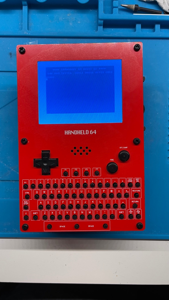

    Der Handheld selber hat eine JST Buchse bekommen, so kann man das Akku-Pack abstecken bei Bedarf
    Frage: Laden und Benutzen gleichzeitig - geht das, oder wird das für den Handheld gefährlich?
    Habe erstmal mit 20mm Abstandshaltern gearbeitet, da ist dann noch genug Luft zwischen Akkus und Chips.
    Der „Kühlkörper“ muss ja auch noch auf den VIC - Metallbearbeitung ist nicht so meins, aber das wird…
    Trägt nun insgesamt ein wenig auf, geht aber. Ist jetzt alles in allem 5cm dick, das Teil…
    VG
    Michael
