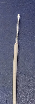

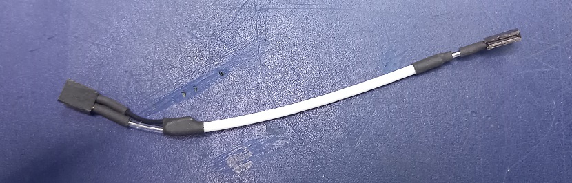

    Ich benutze ja gern ein dünnes HF-Kabel als Grafik-Ausgang vom VIC zum Modulator, das macht das Bild schon ohne Streifenfix und ähnliche Helferlein deutlich besser, als wenn man die Jumper schliesst und das Signal quer durchs Board laufen lässt - hier nun die "Bastelanleitung"
    ein RG188 eignet sich prima - und sieht auch noch toll aus später

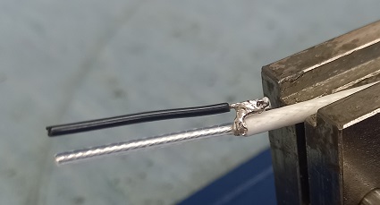

    erstmal das aussere Coating entfernen und das Schirmgeflecht entwirren
    Schirmung seitlich zusammendrehen
    verlöten, kürzen und nach hinten umlegen
    da dann ein dünnes (0,22qmm) PTFE-Käbelchen dran
    Schrumpfschlauch drüber
    und das ganze an eine Buchsenleiste ( ich hab hier ne dreipolige genommen, dann deckt man den Platz aufm Tuning-Board komplett ab, 2polig würde aber natürlich auch reichen
    andere Seite auch abisolieren, dort aber die Schirmung komplett wegschneiden
    dann dort auch noch eine 1pol.-Buchse drauf - und fertig - kann eingesteckt werden
    ich nehm dafür übrigens nicht den Luma-Eingang, sondern den Pin rechts daneben - mit einem 90° Stift - dann steht das Kabel nicht so hoch
    so - jeweils 2 Käbelchen gehen jetzt je an Martin und Kim raus ;)
