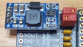

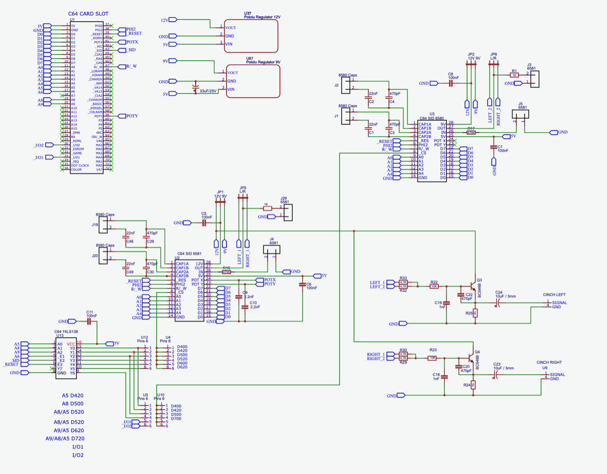

    • February 6, 2023 at 9:54 AM
    ich bin gerade am aufbauen der Soundcard III für meinen neuesten Modular und wollte dort "eh NUR" einen einzelnen 8580 stecken
    dabei bin ich drauf aufmerksam geworden, dass Matthias nun dazu übergegangen ist, die Verstärker-Schaltung am Ausgang durch den 12V-Step-Up-Wandler zu versorgen
    laut dem Schaltplan auf Zimmers.net sollte man allerdings die Schaltung beim Einsatz eines 85xx SID ebenfalls mit 9V versorgen, daher werde ich meinen 9V-Step-Up-Regler auf den oberen Platz löten, dann passt es wieder - natürlich müssen dann die Jumper anders gesetzt werden, als der Aufdruck auf der Platine besagt - nämlich dann auf +12V
    von Matthias hab ich dann noch den Tipp bekommen:
    Quote from Matthias
    Um den 74LS138 zu umgehen müssen die Pins 5 und 15 überbrückt, sowie der Jumper D400 gesteckt werden.
    dann sieht das ganze also so aus:
    edit: und hier noch der Schaltplan der Karte (mit Genehmigung von Matthias):
    und für alle, die jetzt fragen, wieso ich dann trotzdem beide Stufen und beide Chinch-Buchsen eingelötet hab - ja, ich wollte, dass es "harmonisch" aussieht - hätte man aber auch bleiben lassen können ...aber wer weiss? - vielleicht will ich ja doch irgendwann mal Stereo, dann brauch ich "nur noch" U3 + Peripherie bestücken und gut :D

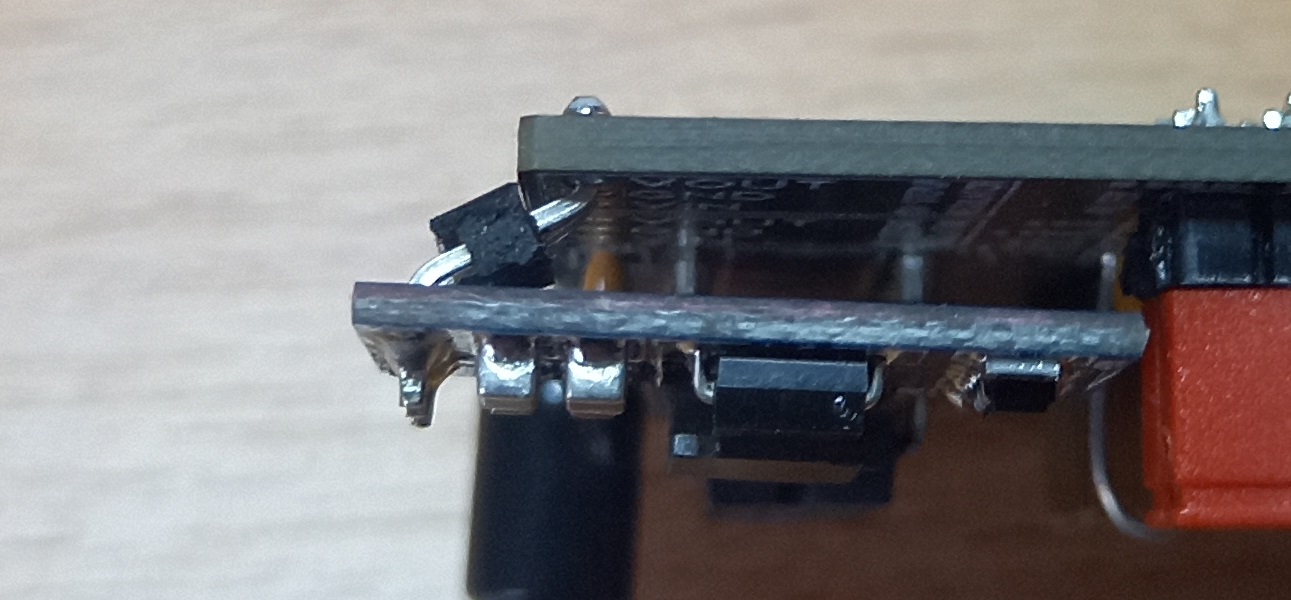

    • April 19, 2023 at 6:18 PM
    ..blöderweise sind die China-Böller-Regler eeeetwas gross ...die eignen sich eher nicht für diverse Karten
    es gibt allerdings Abhilfe:
    Tadaaaaa!
    ok - die Stiftleiste muss man halt ziemlich "vergewaltigen" dafür....
