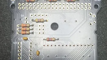

    und auch hier möchte ich meine Ergebnisse dokumentieren:
    erstmal alle Widerstände bestücken
    dann die Kondensatoren
    hier dir Rückseite
      Sockel und LED
    Tadaaaa!
    naaa - welches sieht wohl am besten aus?
    Stilecht am Modular von @Rame präsentiert!
    ...allerdings: bitte NICHT diesen aktiven Buzzer einlöten ..der töten einen den letzen Nerv :thumbdown:
    nehmt lieber einen passiven! ;)
