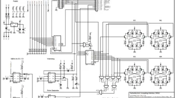

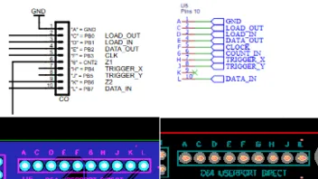

schon klar. Aber der Userport hat in dem Fall nichts mit dem Joystickport Paddles zu tun. Die Wandlung der Analogsignale findet auf dem FT-Interface statt aber die sind nicht auf den Userportstecke gerootet worden von Matthias. Aber baut es doch alle auf und probiert es selber. Ich werde auf jeden Fall kein einzigen Cent da mehr rein stecken oder irgendwelche arbeit. Zumal der Roboteranschluss auch noch verdreht ist.
wie auch immer x und y Poti laufen nicht. 0 . und es fehlt ein Pin und das ist einfach schade weil die andere große Platine hat alle Pins
nein, so einfach ist es dann doch nicht. Im orginalen sind j und h sehr wohl belgt mit Trigger x und Trigger y

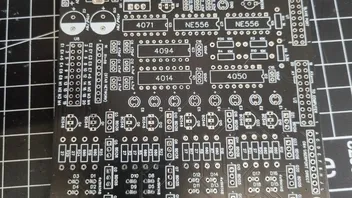

Hi baut die Dinger von Matthias nicht auf. Die haben noch viele Fehler. Bzw. habe ich die 100x100 noch nicht zu laufen bekommen. X und Y Werte gehen nicht Steckerbelegung passt nicht sowohl zum Roboter als auch zum C64 Userport.
Dann hat man aber Controlport BAD

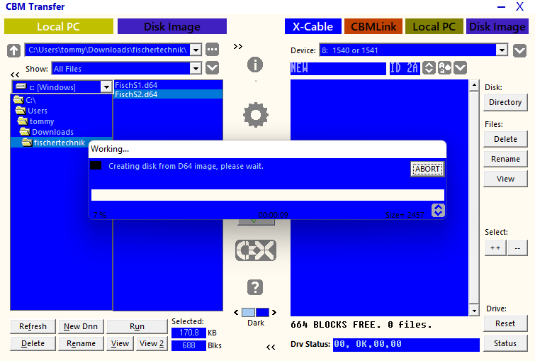

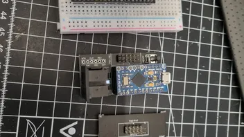

1541 Transfer aufgebaut und mit CBM Transfer getestet.
die Firmware habe ich mit Programmers Notepat kompiliert.
ich hänge die hier mal an weil bei UNI64 gibt es die nicht.
Erstmal eine neue Disk für meinen FT Roboter erstellt. Es war noch nie so einfach D64 zuück auf Disk zu schreiben.
Unter Vice wird das Laufwerk auch erkannt.
läuft unter Windows 11
