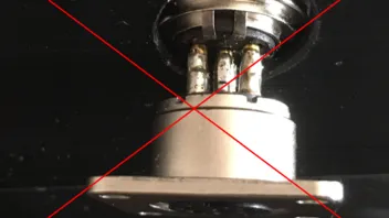

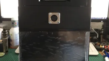

    Wie man sehen kann, wurde nicht nur der Expansionsport nach außen verlegt, sondern auch eine IEC Buchse nach vorne. Das hat mich auch Nerven gekostet, da ich zuerst dämlicherweise mit 2 Buchsen gearbeitet habe und diese quasi gegeneinander verlötet hatte um eine Kupplung für IEC Kabel zu haben. Dämlicherweise nicht darauf geachtet, dass dabei eine Spiegelung der Pins passiert.. Konnte also nicht funktionieren. Danach dann ein Kabel direkt an die äußere Buchse angelötet.
    Und dann klappte es auch damit

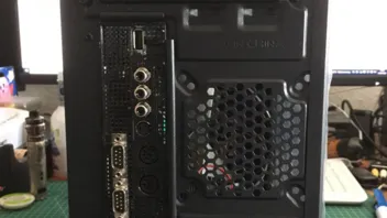

    Ein großer Dank geht übrigens an Starquake, der so etliches für das Gehäuse gedruckt bzw. auch angepasst hat :danke2
    (vor allem das rückseitige I/O Shield, welches das große Loch hinten etwas ansehnlicher macht, leider weicht das Aerocool Gehäuse hier auch leicht von den Standard Maßen ab und die Druckvorlage von Thingiverse hat natürlich nicht gepasst).

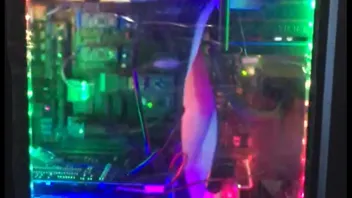

    Aber am meisten "Blinki-Blinki" macht der Rechner von der Seite aus :)
    Ursprünglich sollte die Steuerung der LED's durch die RGB LED Card vom Mathias stattfinden. Da aber kein Teensy 3.5 derzeit erhältlich ist, hab ich einen Controller mit FB eingebaut. Dazu kam auch ein WS2812 LED-Stripe mit 60 LED's dazu.
    Hier noch auf der Rolle zum Test am Rechner mal angeschlossen *blend*
    STRIPE-LED.mp4
    Verbaut wurden die Stripes an der Seitenwand, dazu wurde die 1m Rolle mit 60 LED's auf jeweils 4 Stripes a 15 LEDS aufgeteilt.
    Und so schaut das dann aus
    (Leider ist das Video von der Seitenwand mit knapp 15MB zu groß, um dieses hier hochzuladen)

    Und auch noch mal Bilder zum I/O Mesh-Shield
    Unbearbeitet (hier ne Version in silber)
    (da sieht man auch, dass bei diesem Gehäuse die Äbstände in der Höhe links und rechts unterschiedlich bei der Aussparung sind)
    Bearbeitet (die verwendete Version in schwarz)
    Und das Branding hat noch gefehlt... :D
