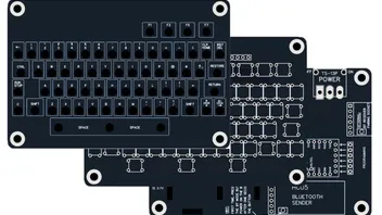

Das „64 Macro Keyboard“ kann über die normale 20 Pin Tastatursteckleiste oder über Bluetooth verbunden werden, und besticht durch seine geringen Abmaße von ca. 105x71mm. Damit der C64 auch etwas über Bluetooth empfangen kann, benötigt man noch einen Bluetooth-Empfänger wie z.B. für den Modular64 die Keyboard Remote USB/BT Card, oder für die anderen Boards den Keyboard Remote Adapter.

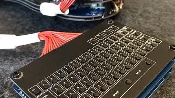

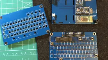

Bilder von meiner Platine und im Einsatz:
Die Taster habe ich nur gesteckt, nicht gelötet. Beim bestücken bin ich einmal abgerutscht und habe mit dem dicken Daumen fast alle Taster wieder entfernt

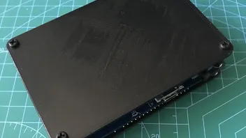

Nach einiger Zeit stellte ich fest, dass die Tastatur im BT-Betrieb "abstürzt", sobald man die Lötpunkte des Verbinders auf der linken Seite berührt.
Ein Arbeitskollege hat mir dann freundlicherweise eine Abdeckung konstruiert und gedruckt:
Edit: hier die STL-Datei: BottomCover64MacroKeyboard.stl.zip
