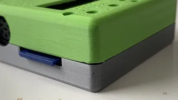

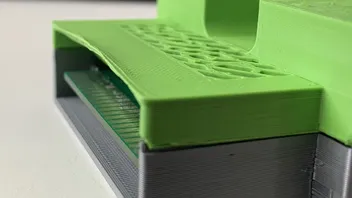

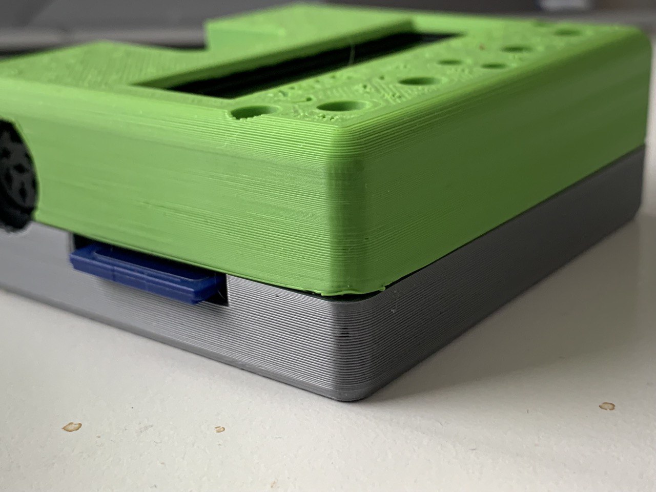

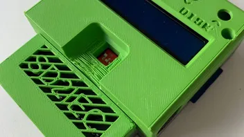

Ja, soweit wär das mal fertig

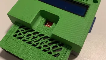

Das mit dem Support schaut leider immer noch schlimm aus.
Ich werd morgen noch einen Druck machen, wo ich die Oberschale nicht auf dem Kopf drucke. Somit wären die Support Strukturen dann innen.
Den Schriftzug "SD2IEC" könnte man natürlich auch weglassen und durchgängig drucken, ich wollte aber probieren, ob es hilft, die zu supportende Fläche zu minimieren. Tuts nicht.
Das Gehäuse sitzt aber ganz gut.
Wenn es nicht kopfüber gedruckt wird, wird auch die Schrift feiner.

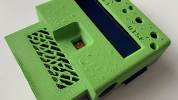

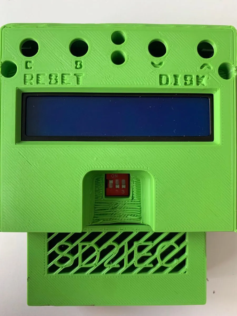

Naaaaja. Es wird trotzdem nicht so, wie man's gern hätte
Von der anderen Richtung aus gedruckt werden zwar manche Details schöner (zB die Schrift oben), dafür wird die Oberfläche nicht so sauber (weil der Untergrund nicht eben ist).
Und das Gehäuse verzieht sich an stellen, wo es sich vorher nicht verzogen hat.
Unterm Strich muss man sich hier mit normalem FDM-Druck zwischen Pest und Cholera entscheiden.
Oder es gibt noch Einstellungen am Drucker, die ich nicht kenne.

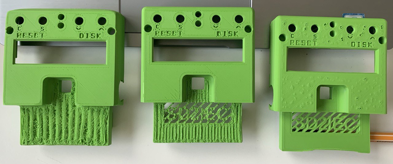

Hier mal die drei Anläufe nebeneinander
Ganz links und in der Mitte kopfüber gedruckt. Der Teil, der ins Gehäuse vom C64 kommt, sieht wegen Support hässlich aus.
Rechts ist der Support nur innen, Die Schrift ist besser, dafür gibts eben andere Unschönheiten und Unebenheiten.
Was meint ihr?
Wäre eins davon gut genug?
denke mal die Supportfläche bekommt man noch mit Dremel und Schleifpapier auf schick gemacht. In sofern links oder mitte. Nur wegen ner sauberen beschriftung blubberblasen und verzogen macht nicht wirklich sinn.
Das sehe ich auch so. Die Flächen mit Feile oder ähnlichen glätten. Evtl. "dicker" drucken, dann kann man mehr weg nehmen.
Das Mittlere mit der Schrift finde ich gut.

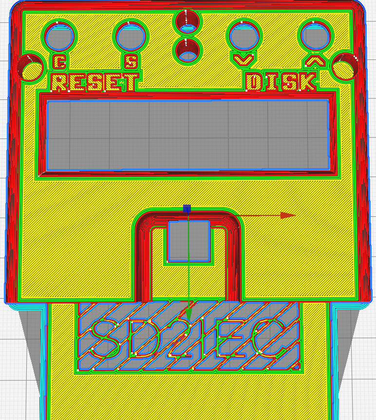

und lass die punktlinie um die taster weg, das wirkt sauberer

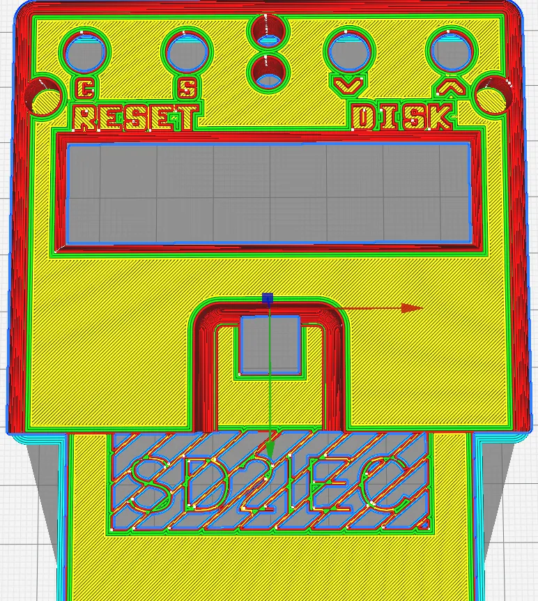

Die mach ich nicht absichtlich, die entsteht beim Druck.
So siehts im Slicer aus:
Wenn ich das allerdings umstelle, dass die Linien nicht diagonal gezogen werden, könnte das besser werden. Danke für den Tipp.
Danke für all das Feedback, ich sehs im Grunde genauso.
Einen Einfall hab ich jetzt noch. Ich könnte versuchen, den niedrigen Teil separat zu drucken. Das werd ich noch ausprobieren
Starquake meinte, mit dem Pursaslicer geht wird der druck besser. vllt das mal probieren.
Alter Schwede. Sieger slicen mit Prusa
Danke für den Tip Mindlands

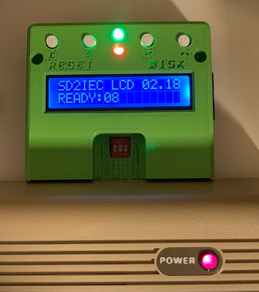

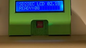

Ich hab das gute Stück außerdem auf zwei Einzelteile aufgeteilt. Wer will, kann die ja verkleben.
Jetzt bin ich mit dem Ergebnis zufrieden.
Danke für euren Input.

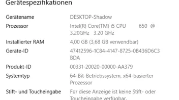

Das ist Käse, wenn der Slicer da so anspruchsvoll ist.
Mein Gerät ist auch relativ alt i7 3770 und eine nVidia GTX 970. Aber tuts
eventuell gibt es ja neue treiber für deine graka, nicht die windoof eigenen
nuja aber selbst ne neue graka oder software bringt ja nix, wenn der drucker nicht unterstützt wird.
