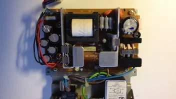

    Ja, ich weiß, es ist nicht so ganz Commodore...
    Ich habe ein Atari MEGAFILE 60, bei dem ich davon ausgegangen bin, dass die Festplatte defekt ist - das KANN auch sein, aber es KANN auch sein, dass "nur" das Netzteil defekt ist... Leider habe ich darüber sehr wenige Informationen...
    Es liefert 12V und 5V - aber ich habe keine Ahnung, ob 12V ~ oder 12V = - und ob 5V ~ oder 5V =
    Und ich habe auch keine Ahnung, welche Ströme die jeweilgen Spannungen liefern müssen... also ob bspw. ein Netzteil, was 12V = & 5V = mit jeweils 2A je Spannung ausreichen würde??
    Aber vielleicht kennt von Euch jemand das Geheimnis?

    Also das ist mit ziemlicher Sicherheit jeweils Gleichspannung und +
    Ich kann meine mal rauskramen und nachmessen - hast du mal aufgeschraubt und nachgesehen?
    Steht keine Typenbezeichnung drauf?
    Müssten doch eigentlich identisch mit den internen Netzteilen in den Mega ST sein…
    Das in der Megafile 30 sieht z.B. so aus und da steht es unten drauf

    Bei mir steht leider nix drunter - hatte es gestern mal ausgebaut, habe aber ein Angebot zur Reparatur bekommen, von jemandem, der sich mit diesen Teilen auskennt. Na mal schauen, was der Spaß kosten soll?!?
    Wenn ELKOS tauschen, dann müßte auch der Netzfilter mal getauscht werden - theoretisch... Dann wird das alles ein teurer Spaß - und das ohne zu wissen, ob die Festplatte überhaupt noch in Ordnung ist?!? Da wäre vielleicht eine Lösung a la Ultra-Satan bald günstiger?!?!

    Das Netzteil ist repariert - damit läuft die Platte auch erst mal an...
    Jetzt fehlt nur noch das passende Kabel und dann muss ich mal schauen, ob da vielleicht sogar noch brauchbare Daten drauf sind??
