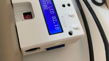

Untenrum is mal fertig
Für externe Stromversorgung ist auch eine Öffnung vorgesehen. Ist wohl besser, eine saubere, wenn auch unbenutzte Öffnung zu haben, als ein vermurkstes Gehäuse, wenn man selber ein Loch reinschneidet oder bohrt...
Das PCB ist so gestaltet, dass es das C64-Gehäuse berührt, wenn es ganz eingesteckt ist.
Deshalb ist das Modul-Gehäuse an dieser Stelle jetzt mal offen, um keine zusätzliche Distanz zu schaffen.
Falls sich rausstellt, dass ein Millimeter weniger kein Problem für die Kontakte ist, werd ich das noch schließen.
Die original Verschraubungen vom LCD lassen sich auch für das Modulgehäuse nutzen.
Das große Loch an der unteren Seite wird natürlich nicht bleiben.
Beim Test-Druck spart es aber Zeit und Material.
An der Oberschale plane ich auch, die schon vorhandenen Verschraubungen zu nutzen.
Feedback and input welcome (deshalb zeig ichs ja)

Sieht wirklich toll aus!
persönlich bin ich immer ein Fan von geschlossenen Gehäuse. Könntest du evtl noch untenrum zumachen?
Ich zitier mich mal selber
Darauf bin ich noch gar nicht gekommen, bei Testdrucks einfach Sachen einfach wegzulassen! Das muss ich mir merken! Ist ja ein richtiger PRO Tipp

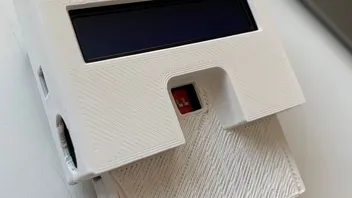

Soweit wär auch die obere Hälfte mal fertig
Das ist die vierte Iteration. Die DIP-Schalter lagen einfach zu tief, das hat mir einfach nicht gefallen, deshalb hab ich da eine Bucht reingemacht.
Im Grunde sitzt alles. Es ist jetzt nur mal ein Probedruck mit der 0.6mm Düse gewesen.
Für die Tasten hab ich einfach nochmal aufsteckbare Verlängerungen gedruckt, die sitzen auch.
Einziges Problem: die Schrauben, die das Display halten, sind wohl um eine Spur zu kurz. Sie greifen nicht, wenn sie das Gehäuse mitschrauben sollen...
Das ist zwar an der entsprechenden Stelle eigentlich nur einen halben Millimeter dick, aber offenbar reicht das schon.
Und ohne Schrauben sitzen die Hälften nicht - zumindest nicht mit den Einstellungen hier.
Als nächstes werde ich einen "schönen" Druck mit der 0.4mm Düse machen. Dann sieht auch die Schrift besser aus.
Und hoffentlich sitzen die Hälften dann auch besser aneinander.
schaut echt gut aus
melde mich dann schon mal für einen "in schick" Druck an, wenn du eh dabei bist
Wow ...Respekt ...und das in dieser Geschwindigkeit... absolut verblüffend
