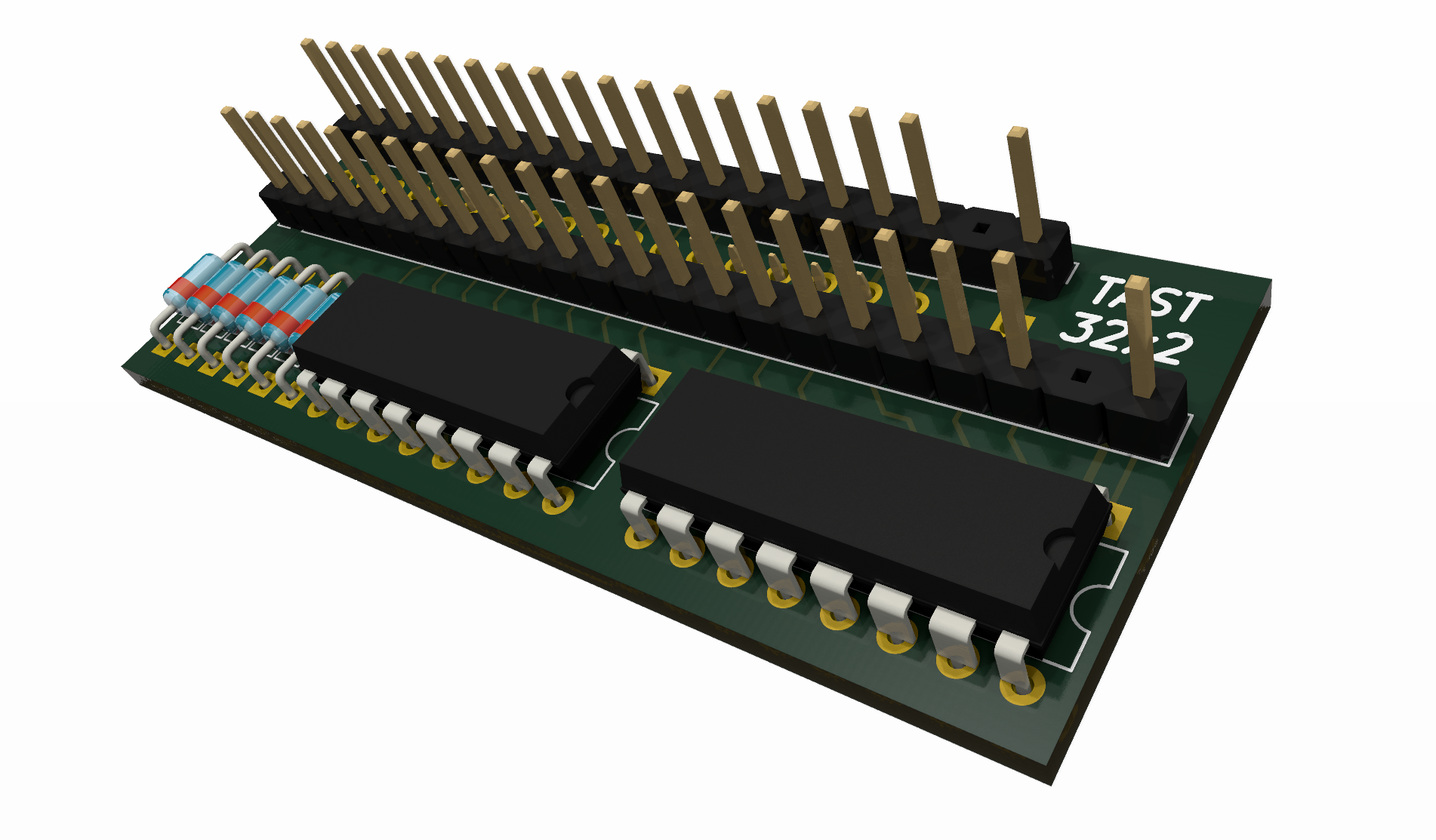

    dann werd ich mal die 5 Platinen bestücken und verteilen -
    Mindlands : du kriegst sowieso ein Test-Exemplar, und der Spender der Original-Platine (Alex ..oder so) auch
    Mad : willst du auch eine zum "mit"-Testen? ..du hast doch so ne Tastatur?
    Achtung: auch wenn ich glaube, dass da bei so wenigen Bauteilen kaum ein Fehler sein dürfte - so kann es natürlich trotzdem sein, dass ich oder @Franky was übersehen haben und irgendwo ne Masse oder +5V liegt, wo diese nicht hingehören! - ...also falls es jemandem die CIA zerlegt: ich übernehme keine Haftung! :whistling:

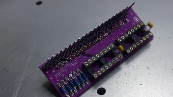

    so - mal die erste Bestückt, damit Alex seinen Adapter wieder zurückbekommt und auch gleich den neuen testen kann
    Mad : du kannst ja selber löten, dir mach ich nen "Bausatz" ...aber BAT43 hab ich nimmer viele - die lass ich weg, hast du ja bestimmt selber?
    Mindlands : deinen mach ich natürlich komplett fertig ..nur die 74LS148N musst du dir besorgen
    die beiden von der Vorlage schick ich natürlich Alex wieder zurück ;)

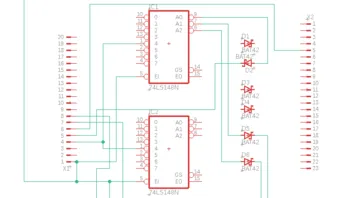

    • 7. April 2022 um 17:56
    • #59
    @alke01 berichtet, dass sein Original trotz der abgerissenen Lötpads wieder funktioniert, aber die Replik leider nicht
    ...was mich wundert ist nur, dass beim "Original" die beiden Steckleisten in unterschiedlicher Richtung montiert sind
    = Pin1 der Stiftleiste für die CBM-Tastatur zeigt nach rechts - Pin1 der Buchsenleiste (auf der Unterseite) zeigt nach links
    bei der Replik ist laut Bestückungsdruck beides nach rechts zu bestücken..
    Mad : bestück doch bitte mal bei deinem Nachbau Buchsen und Leiste mit allen Pins ..ich hab die fertige Platine mit je Pin2 "herausgezogen" bestückt
    ...vielleicht hat sich @Franky auch nur im Bestückungsdruck vertan - und entweder die Tastatur - oder der Adapter selbst gehört "andersherum" drauf?

    • 7. April 2022 um 18:14
    • #60
    Platine ist heute gekommen .
    Mal sehen , vielleicht schaffe ich es nachher noch .
    Ich habe ja auch noch das Original, welches hier funktioniert, zur Kontrolle da .
    Wir bekommen das schon hin .
