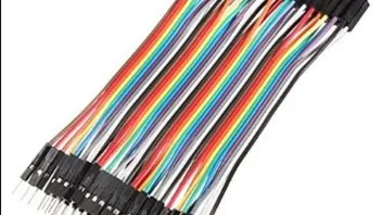

zum reinen "basteln" sind die Dupond-Kabel erstmal ganz ok
die gibts sowohl mit Stecker, als auch mit Buchse - oder Buchse, Buchse - oder Stecker, Stecker - oder......
Rein basteln nur testen oder ne dauerhafte lösung wo ich nicht so blöd bin falsche kontakte zusammen zu stecken?
für ne dauerhafte Lösung würde ich IMMER ein gescheites "konfektioniertes" Kabel mit Schirmung vorziehen - zum "basteln" reichen die Dupond aber sehr gut

Zu Verlängerung könnte man einfach Dupont Kabel mit Stecker und Buchse nehmen wenn nicht so viel Strom fließt .
