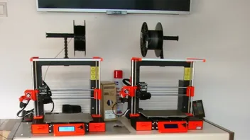

    Ich persönlich benutze Prusa i3 MK3S+, welcher nur ein anderes Hotend (Revo Six - Schnellwechselsystem) bekommen hat, dies hatte dann insgesamt 1000€ gekostet (mittlerweile 1200€) und einen Raspberry Pi mit Octoprint und Kamera (~30€)
    ja, die Drucker vermehren sich ... :saint:

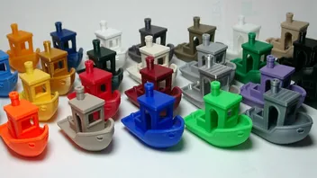

    - man merkt immer wieder Unterschiede, auch innerhalb einer Marke bei verschiedenen Farben, deshalb drucke ich immer ein Benchy und einen Frosch - und dies seit über drei Jahren immer mit der selben Datei. So kann ich immer kleine Unregelmäßigkeiten erkennen und ggf. ausgleichen, aber zuerst wird "Standard" gedruckt.
    - hier sieht man schön im Vordergrund einen "verhunzten" PETG-Ausdruck mit DevilDesign
    somit mache ich einfach einen Bogen um dieses Filament, da es auch noch andere Unzulänglichkeiten aufwies.
